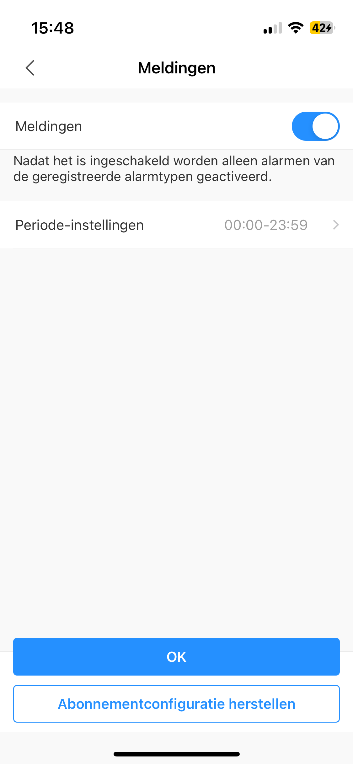

Dank voor je hulp! Althans, daar lijkt het op. ;-) Ik snap alleen niet goed wat je bedoelt. Welke instelling zou het moeten zijn?
"Thanks for your help! At least, that's what it seems like. ;-) I just don't really understand what you mean. What setting should it be?"
Wanneer Meldingen uitstaat bij vto DMSS App krijg je geen oproepen binnen op je telefoon. Meldingen aanzetten via Details apparaat-Meldingen
Als de vto niet goed op de beugel/ houder zit zal deze even geluid maken. Als de vto wel op de houder zit is er ook geen geluid
Dat is in ieder geval gelukt! Alleen ik heb geen optie 'meldingen' onder details apparaat... Misschien omdat ie 'm niet herkent als deurbel? Ik kan wel in de config van het apparaat via web interface. Maar dan weer niet in de configtool.
